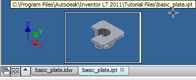

При открытии файла он отображается в графическом окне по умолчанию. При открытии более чем одного файла, для каждого из них будет открыто содержащее графическую область дочернее окно. Один документ можно открыть в разных окнах.
Окно, в котором выполняется работа, является текущим окном. Щелкните в области отображаемого графического окна, чтобы сделать его активным.
Или для активации окна и работы в нем на ленте на вкладке "Вид" на панели "Окна" в раскрывающемся списке "Переключатель" выберите файл. Если открыто более девяти файлов, в нижней части раскрывающегося списка "Окна" отображается команда "Дополнительные окна". Нажмите кнопку "Дополнительные окна", чтобы открыть диалоговое окно "Выбрать окно", в котором можно активировать еще один файл.
Можно управлять видимостью вкладок, расположенных в нижней части окна и имеющих имена открытых документов. Выберите на ленте вкладку "Вид" панель "Окна" и в раскрывающемся списке "Пользовательский интерфейс" установите или снимите флажок "Вкладки документа".
