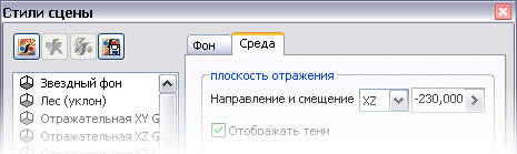

  3. Активируйте стиль сцены для наилучшей визуализации. Существует несколько стилей сцены, также можно создать новые.
    • На панели Сцена выберите Стили сцены.
    • В диалоговом окне "Стили сцены" выберите команду Создать стиль и присвойте новому стилю имя Отражение по XZ, GP(Tan).
    • Во вкладке Среда диалогового окна установите Направление и смещение, как показано на данном изображении.
    • Настройте другие параметры, сохраните изменения и нажмите кнопку Готово.
