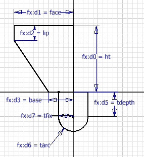

Сначала изменим эскизные размеры:
- Для перехода в режим Эскиза следует дважды щелкнуть в браузере Эскиз1.
- Щелкните правой кнопкой мыши в графическом окне и выберите Отображение размеров
Выражение.
- Дважды щелкните 10-мм горизонтальный размер в основании рисунка.
- Введите значение "Базовый" в диалоговом окне "Редактирование размера".
- Замените остальные параметры, как показано на рисунке.
Прим.: Названия параметров чувствительны к регистру. Недействительные параметры отображаются красным цветом.
- Выберите на ленте вкладку "Эскиз"
 панель "Выход"
 "Принять эскиз".
