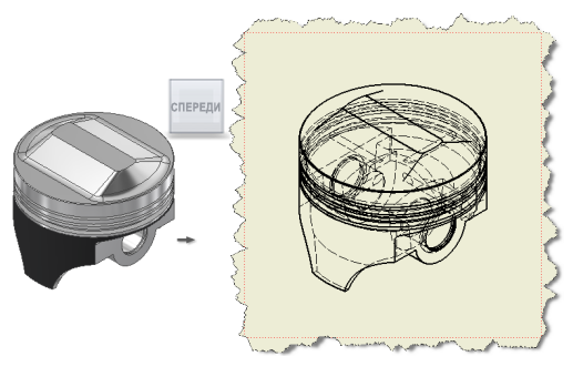

Вид спереди
Можно также задать любую точку обзора в качестве вида Перед.
  1. Выберите любую грань на Видовом кубе, отличную от грани с меткой Перед.
  2. Щелкните правой кнопкой мыши Видовой куб и выберите Установить текущим вид спереди.
С помощью данной функции переопределяются все ортогональные и изометрические виды. Например, вид Зад всегда должен быть противоположным виду Перед.
Обратите внимание, что вид не должен быть ортогональным. Можно задать любую точку обзора в качестве вида Перед.
