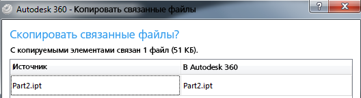

При сохранении файла в Autodesk 360 добавляется текущий файл и все зависимые файлы.
При каждом сохранении файла в Autodesk 360 приложение обеспечивает локальное сохранение документов на диске Autodesk 360 и синхронизацию с документами, хранящимися в облаке
Можно перетащить документы на диск Autodesk 360 из Проводника Windows. Файлы, добавленные на диск Autodesk 360 из Проводника Windows, будут автоматически выгружены и синхронизированы с учетной записью Autodesk 360. Во время этого процесса выгружаются также все связанные файлы.
