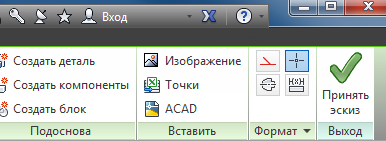

ВкладкаЭскиз содержит выделенную команду Принять эскиз.
При выборе этой команды происходит то же, что и при щелчке правой кнопкой мыши по параметру отслеживающего меню Завершить 2D эскиз, а также выборе команды Возврат.
Команда настолько заметна для того, чтобы ее можно было выбрать в любой момент в режиме эскиза.

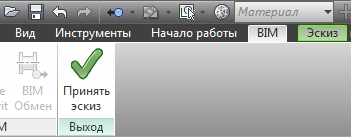

Например, не выходя из эскиза, выберите вкладку Начало работы.

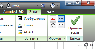

Обратите внимание, что команда Принять эскиз сохраняется на вкладке Начало работы, а метка вкладки Эскиз также выделяется.
В любой момент рабочего процесса можно выбрать другие вкладки, но наличие команды Принять эскиз и выделение вкладки помогает понять, что пользователь находится в режиме эскиза.

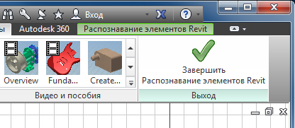

Этот принцип проектирования применяется также и для сред. При нахождении в одной из сред, например в среде "Обмене AEC", команда Завершить будет видна постоянно независимо от выбранной вкладки. Это явно указывает на то, что пользователь находится в среде.
