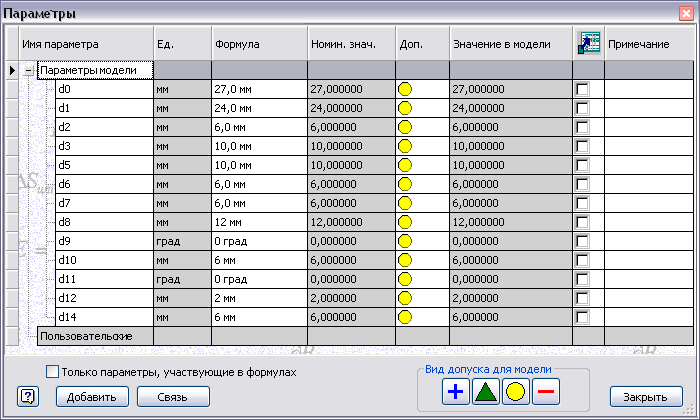

Nozzle.ipt представляет собой деталь, задаваемую с помощью параметров. Параметрами являются значения, относящиеся к создаваемым элементам. При создании эскиза и детали Autodesk Inventor LT автоматически назначает параметры для значений, контролирующих элементы.
- Выберите на ленте
вкладку "Управление"
панель "Параметры"
"Параметры"
 для открытия диалогового окна "Параметры".
- Просмотрите список параметров, относящихся к детали.
- Каждый раз при нанесении размера или определении элемента Autodesk Inventor LT выделяет параметр для этого значения.
- Перед каждым параметром модели находится приставка d. Можно редактировать любой параметр, однако приставка d является зарезервированным именем параметра. Во избежание конфликтов не используйте этот префикс для параметров внешней таблицы.
- Для редактирования имени или уравнения щелкните в соответствующей ячейке.
- То же самое относится к добавлению комментариев.
