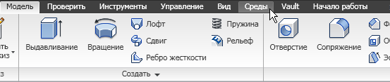

Вызов среды из файла детали
  1. В файле детали на ленте перейдите на вкладку "Среды".
  2. Щелчком мыши выберите одну из доступных сред.

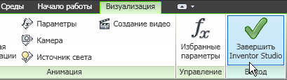

Выход из среды, вызванной через вкладку "Среды"
У правого края ленты на панели "Выход" щелкните "Завершить [среда]".
Выход из режима контекстного редактирования и возврат в среду
Используйте кнопку "Возврат".
