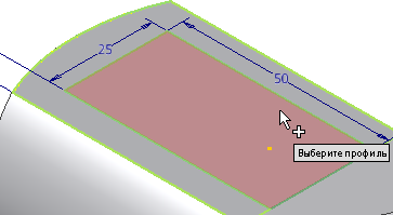

  3. Нажмите на кнопку Выдавливание и выберите прямоугольник в качестве контура для выдавливания. Обратите внимание: выбор нужно делать внутри прямоугольника.
  4. При появлении мини-панели инструментов для выдавливания нажмите на появляющуюся на команде Операция стрелку и выберите вариант Вырезать .
  5. Обратите внимание, что направление выдавливания автоматически изменяется с Направления 1 на Направление 2. Inventor LT обнаружил, что эскизный контур был создан на грани детали и поэтому операцию Вырезать можно выполнить только на существующем объекте.
  6. Выберите параметр Насквозь, появляющийся на кнопке Ограничение и нажмите на зеленую кнопку ОК, выполнив, тем самым, команду Выдавливание.
