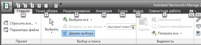

В Autodesk Navisworks предусмотрено использование "быстрых" клавиш или подсказок по использованию клавиатуры, благодаря которым с окном приложения можно работать с помощью клавиатуры вместо мыши.
Клавишные подсказки для меню приложения, панель быстрого доступа и лента. Можно также использовать "традиционные" комбинации клавиш, такие как CTRL+N для создания нового файла, CTRL+P для вывода на печать текущего файла.
Для отображения подсказок по использованию клавиатуры нажмите клавишу ALT. Подсказки по использованию клавиатуры (буквы или цифры) отображаются на экране возле соответствующей команды или элемента пользовательского интерфейса. Нажмите отображаемую "быструю" клавишу для мгновенного выполнения желаемой команды или для отображения элемента пользовательского интерфейса. Например, при нажатии клавиши ALT с последующим нажатием клавиши 1 будет создан новый файл.
Для скрытия клавишных подсказок повторно нажмите клавишу ALT.
