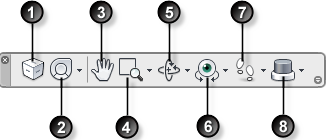

Панель навигации представляет собой элемент пользовательского интерфейса, с помощью которого можно обращаться как к унифицированным, так и к свойственным только для данного продукта инструментам навигации.
Унифицированные инструменты навигации Autodesk (например, видовой куб Autodesk®®, 3Dconnexion
и штурвалы®) можно найти во многих программных продуктах Autodesk. Специализированные инструменты навигации являются уникальными для конкретного программного продукта. Панель навигации является плавающей, она может перемещаться вдоль одной из сторон сцены и заходить на нее.
Чтобы запустить инструменты навигации, следует нажать одну из кнопок на панели навигации или выбрать один из инструментов в списке, который отображается при нажатии меньшей части разделенной кнопки.
| 1. Видовой куб Указывает текущую ориентацию модели и используется для изменения ориентации текущего вида модели. По нажатию этой кнопки видовой куб отображается в сцене, если он был скрыт. | 5. Инструменты орбиты. Набор инструментов навигации, которые используются для поворота модели относительно точки вращения, тогда как вид остается фиксированным. |
| 2. Штурвалы Набор штурвалов дает возможность быстрое переходить от одного специализированного инструмента навигации к другому. | 6. Инструменты осмотра. Набор инструментов навигации для вращения текущего вида по вертикали и по горизонтали. |
| 3. Инструмент панорамирования. Активация инструмента панорамирования и перемещение вида параллельно экрану. | 7. Инструменты обхода и облета. Набор инструментов навигации для перемещения вокруг модели и управления настройками реалистичности. |
| 4. Инструменты зумирования. Набор инструментов навигации для увеличения или уменьшения текущего вида модели. | 8. 3Dconnexion. Здесь расположен набор инструментов навигации, используемых для изменения ориентации текущего вида модели с помощью 3D мыши 3Dconnexion. |
