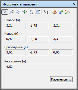

Окно "Средства измерения" - это закрепляемое окно, в верхней части которого находится ряд кнопок, с помощью которых можно выбрать требуемый тип измерения.
Для всех измерений в текстовых полях под кнопками отображаются координаты X, Y и Z точек "Начало" и "Конец", а также значения параметра "Приращение" и абсолютное значение параметра "Расстояние". Если используются инструменты совокупного измерения, такие как "Указать линию" или "Суммировать", в поле "Расстояние" отображается суммарное расстояние для всех точек, зарегистрированных при измерении.
