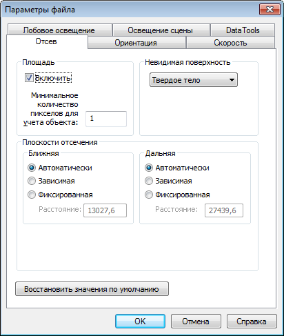

Для каждого файла Autodesk Navisworks (NWF и NWD) можно настроить внешний вид модели и скорость навигации по ней. Параметры просмотра сохраняются в файлах Autodesk Navisworks (NWF или NWD) и загружаются каждый раз при открытии этих файлов.
Диалоговое окно Параметры файла используется для настройки различных параметров файла. Для вызова данного диалогового окна перейдите на вкладку Исходный вид панель "Проект" Параметры файла .

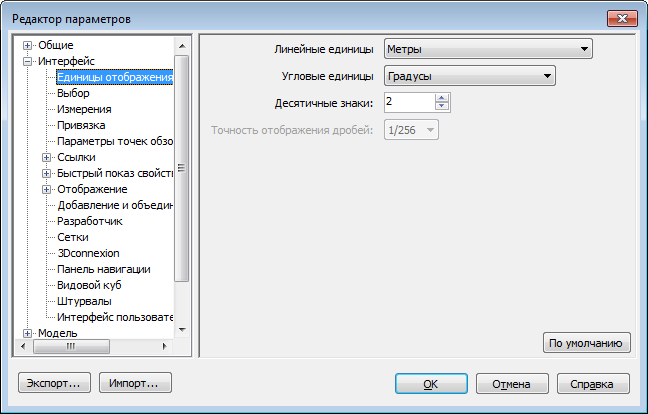

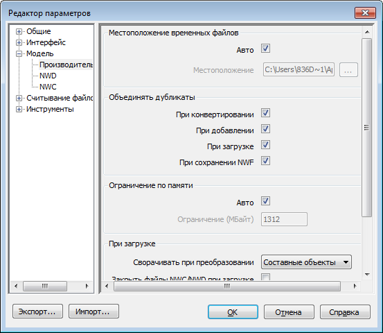

Глобальные параметры устанавливаются для всех сеансов Autodesk Navisworks. Редактор параметров можно вызвать по нажатию кнопки приложения "Параметры" или запустить его как отдельное приложение. Для этого нажмите ПускВсе программы Autodesk, затем найдите нужный продукт и язык, например Navisworks Manage 2014[язык] Редактор параметров. Параметры сгруппированы и представлены в виде дерева; при этом их поиск и изменение выполняются быстрее.
Глобальные параметры можно экспортировать и импортировать, что позволяет менеджерам проекта или системным администраторам быстрее и проще решить задачу обеспечения идентичности настроек Autodesk Navisworks на всех компьютерах. После экспорта эти параметры могут быть общими для всей площадки проекта или для конкретной проектной группы в зависимости от требующегося уровня структуризации. Для этого необходимо настроить папку проекта и папку узла. В Autodesk Navisworks выполняется анализ профиля текущего пользователя и профиля всех пользователей, после чего проверяются значения параметров в папке проекта и в папке узла. Файлы в папке проекта имеют приоритет.
При настройке глобальных параметров некоторые из них можно заблокировать во избежание последующего изменения их пользователями на локальных компьютерах. Для создания заблокированного файла глобальных параметров необходимо запустить автономный редактор параметров в режиме администратора. Это можно сделать из командной строки, введя "диск:имя_пути\OptionsEditor.exe" -l. Также можно выбрать Пуск Все программы Autodesk [имя продукта] [язык] Редактор параметров (режим администратора). Открывается окно редактора параметров с функцией блокировки. При нажатии значка замка происходит блокировка соответствующего параметра. Закончив, нажмите кнопку Экспорт для создания заблокированного файла глобальных параметров, который может использоваться совместно с другими пользователями.
