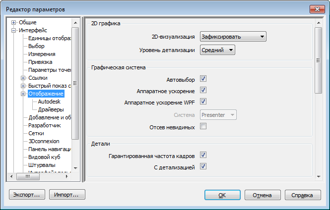

Использование редактора опций для изменения графической системы
Изменение графической системы в редакторе параметров
  1. Нажмите кнопку приложения, "Параметры".
  2. Разверните узел Интерфейс в диалоговом окне Редактор параметров и выберите пункт Отображение.
  3. В области Графическая система снимите флажок Автовыбор. Становится активным раскрывающийся список Система.
  4. Используйте раскрывающийся список, чтобы выбрать графическую систему, используемую в Autodesk Navisworks.
  5. Нажмите "ОК". Это изменение будет сохранено и применено для последующих сеансов работы в Autodesk Navisworks.
