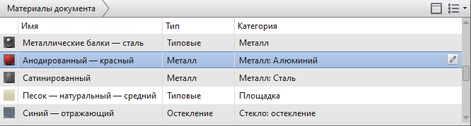

Панель "Материалы документа"
Отображение материалов, сохраненных в открытом файле.

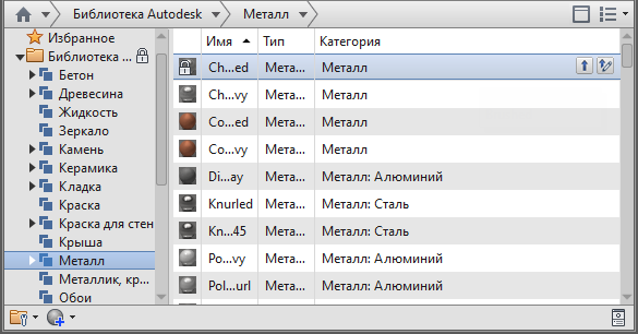

Панель "Библиотека"
Список категорий в библиотеках материалов, доступных в текущий момент. Материалы в выбранной категории отображаются справа. Кнопки для применения или редактирования материала становятся доступными после наведения указателя мыши на образец материала.
