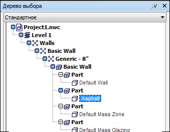

Можно настроить параметры преобразования файла Revit, чтобы изменить способ отображения файла в дереве выбора. Например, можно разделить файл на уровни, чтобы организовать иерархию моделей сначала по файлу и далее по категории, семейству, типу и экземпляру. См. раздел Разделение файлов Revit на уровни. Кроме того, составляющие элементы в файлах Revit именуются в соответствии с материалом, из которого они создаются. Например, стена может быть разбита на составляющие элементы, состоящие из асфальта или алюминия.
