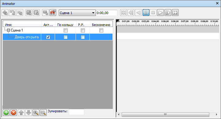

Окно "Аниматор" представляет собой плавающее окно, которое служит для добавления анимаций в модель.
Лента: Вкладка "Анимация"
панель "Создать"
Аниматор
В окне "Аниматор" имеются следующие компоненты: панель инструментов, дерево, панель монтажных линеек и строка ручного ввода.
