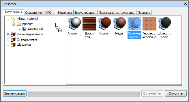

  1. В окне "Оформитель" на вкладке "Материалы" выберите материал на правой панели и перетащите его в нужное место в составе узла "Мои материалы" на левой панели таким образом, чтобы возле курсора появился маленький значок плюса.
  2. Отпустив левую кнопку мыши, чтобы поместить материал в папку.
    Прим.: Копировать материалы из папки в папку на левой панели можно также путем перетаскивания или с помощью команд "Копировать" и "Вставить" в контекстном меню.
