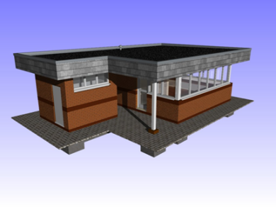

Модель, освещаемая обычными источниками света

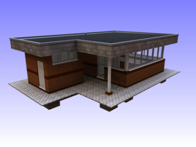

Та же модель с освещением на основе изображения
Можете оценить, насколько отличается визуализация изображений, освещенных таким образом. Кроме того, существенным преимуществом является то, что настроить такое освещение гораздо проще, чем традиционное.
