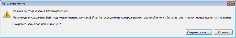

  5. При выдаче запроса на сохранение файла под другим именем нажмите "Сохранить как".
