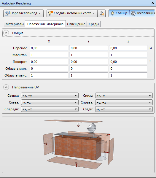

Вкладка "Наложение материала"
На вкладке "Наложение материала" можно настроить параметры по умолчанию для типа наложения материала, выбранного на панели инструментов "Визуализация". Эта функция рекомендуется для опытных пользователей.
Поля на этой панели зависят от контекста. Дополнительную информацию см. в разделе Регулировка наложения материала.
Прим.: За один раз можно отрегулировать отображение материала только для одного элемента геометрии, например для полигона или элемента вхождения геометрии. Они отображаются в дереве выбора с использованием значков и . Описания значков см. в разделе Окно дерева выбора.
