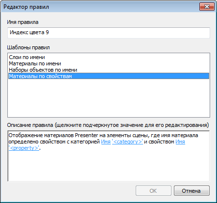

  1. Откройте окно "Оформитель" и перейдите на вкладку "Правила".
  2. Создайте правило с именем "Color Index 9" ("Индекс цвета 9") на основе шаблона "Материалы по свойствам".
    1. На вкладке "Правила" в окне "Оформитель" нажмите "Создать".
    2. Введите имя правила "Color Index 9".
    3. Выберите шаблон "Материалы по свойствам".
    4. Нажмите '<категория>' и из раскрывающегося списка выберите "Материал", затем нажмите кнопку "OK".
    5. Нажмите '<свойство>' и из раскрывающегося списка выберите "Имя", затем нажмите кнопку "OK".
    6. Для сохранения пользовательского правила нажмите кнопку "ОК".

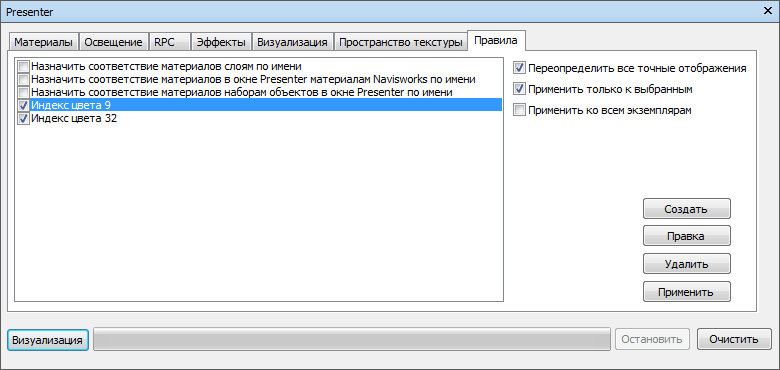

  5. Перейдите на вкладку "Правила" и выберите правила "Color Index 9" и "Color Index 32".
  6. Убедитесь, что выбран только параметр "Переопределить все точные отображения" и нажмите "Применить", чтобы применить правила.
    Ко всем элементам данной сцены модели, имеющим свойство "AutoCAD Color Index 9" или "AutoCAD Color Index 32", теперь должны быть применены соответствующие материалы Оформителя.
