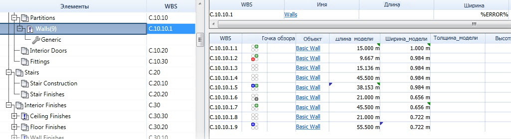

Уведомления о статусе
При изменении элемента или группы на панели навигации появляется флажок предупреждения , а в ячейке появляется зеленый или синий треугольник. Переопределенные формулы также выделяются полужирным шрифтом в каталоге элементов. После выполнения анализа изменений в столбце "Статус" рабочей книги Quantification обнаруживаются следующие предупреждения.
Операция | Как отображается | Значок | Когда отображается |
Переопределение | Зеленый индикатор в столбце "Статус" |
Если формула было переопределена и анализ изменений не выполнялся. Наведите курсор на значок, чтобы увидеть всплывающую подсказку. |
Изменить | Синий индикатор в столбце "Статус" |
Где объект модели изменился и отличается от связанного элемента выборки с расчетом в рабочей книге Quantification. Наведите курсор на значок, чтобы увидеть всплывающую подсказку. |
Ошибка | Красный индикатор в столбце "Статус" |
Где есть ошибки вычисления формул или элемента модели. Наведите курсор на значок, чтобы увидеть всплывающую подсказку. |
Удалить | Черный индикатор в столбце "Статус" |
Где был удален элемент модели выборки с расчетом. Наведите курсор на значок, чтобы увидеть всплывающую подсказку. |
