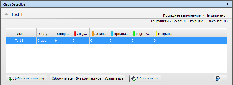

Панель "Тесты"
На раскрывающейся панели "Тесты" можно управлять проверками на наличие конфликтов и их результатами. Ее можно отобразить с любой вкладки Диспетчера конфликтов путем нажатия кнопки развертывания. На ней в табличном виде представлены сведения обо всех настроенных в настоящее время проверках на наличие конфликтов, а также обзор статуса всех проверок
Прим.: Если проверки не определены, то кнопки Добавить проверку и Импорт проверок на наличие конфликтов будут отображаться наверху окна Диспетчер конфликтов.
По щелчку проверки на панели "Тесты" соответствующие сведения для этой проверки будут показаны на разных вкладках Диспетчера конфликтов. Для перехода по проверкам на наличие конфликтов можно использовать полосы прокрутки, расположенные справа и внизу вкладки.
Прим.: Сводка по выбранной в данный момент проверке на наличие конфликтов отображается наверху окна "Диспетчер конфликтов". Общее количество конфликтов в проверке отображается вместе со сведениями об открытых ("Новое", "Активно", "Проанализировано") и закрытых конфликтах ("Утверждено", "Исправлено"). Если проверка на наличие конфликтов была изменена с момента ее настройки (в т. ч. изменение или загрузка обновленной редакции модели), это означает, что результаты могут не соответствовать последней модели или параметрам, и в этом случае отображается предупреждение . Повторный запуск проекта возможен после нажатия правой кнопкой мыши на этот значок.
Кроме того, можно изменить порядок сортировки проверок на наличие конфликтов. Для этого нужно щелкнуть на заголовке соответствующего столбца. При этом порядок сортировки "по возрастанию" будет изменен на порядок "по убыванию" и наоборот.
