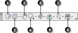

Чтобы запустить инструменты навигации, следует нажать одну из кнопок на панели навигации или выбрать один из инструментов в списке, который отображается при нажатии меньшей части разделенной кнопки.
1. Видовой куб Указывает текущую ориентацию модели и используется для изменения ориентации текущего вида модели. По нажатию этой кнопки видовой куб отображается в сцене, если он был скрыт. 5. Инструменты орбиты. Набор инструментов навигации, которые используются для поворота модели относительно точки вращения, тогда как вид остается фиксированным.
2. Штурвалы Набор штурвалов дает возможность быстрое переходить от одного специализированного инструмента навигации к другому. 6. Инструменты осмотра. Набор инструментов навигации для вращения текущего вида по вертикали и по горизонтали.
3. Инструмент панорамирования. Активация инструмента панорамирования и перемещение вида параллельно экрану. 7. Инструменты обхода и облета. Набор инструментов навигации для перемещения вокруг модели и управления настройками реалистичности.
4. Инструменты зумирования. Набор инструментов навигации для увеличения или уменьшения текущего вида модели. 8. 3Dconnexion. Здесь расположен набор инструментов навигации, используемых для изменения ориентации текущего вида модели с помощью 3D мыши 3Dconnexion.
