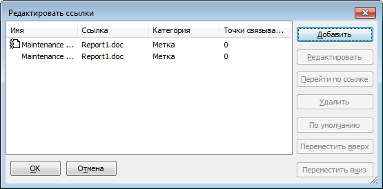

Редактирование ссылки
- В панели "Сцена" щелкните правой кнопкой мыши по ссылке, которую требуется отредактировать, и выберите пункт "Редактировать ссылку".
- В диалоговом окне "Редактировать ссылки" щелкните на ссылке, которую требуется изменить, и нажмите кнопку "Редактировать".

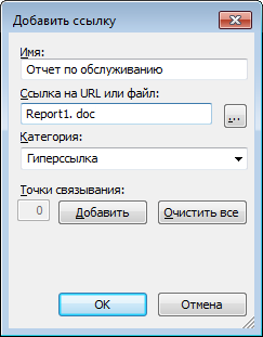

- В диалоговом окне "Редактировать ссылку" измените параметры ссылки и нажмите кнопку "ОК".
- Нажмите кнопку "OK", чтобы закрыть диалоговое окно "Редактировать ссылки".
