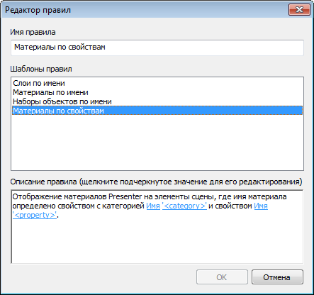

  1. На вкладке "Правила" в окне "Оформитель" нажмите "Создать".
    Откроется диалоговое окно "Редактор правил".
  2. В поле "Имя правила" введите новое имя правила.
    Прим.: Если имя не введено, то после выбора шаблона правила будет использоваться имя этого шаблона.
  3. В списке "Шаблоны правил" выберите шаблон, на котором будет основано правило.
    Прим.: Будут использоваться те же шаблоны "Слои по имени", "Материалы по имени" и "Наборы объектов по имени", что использованы для стандартных правил Оформителя.
    Шаблон "Материалы по имени" позволяет задать свойство в сцене модели. Если имя материала совпадает со значением заданного свойства в модели, то все элементы с таким свойством получат характеристики данного материала, если выбрано правило "Материалы по свойству" и нажата кнопка "Применить".
  4. В поле "Описание правила" щелкните на каждом из подчеркнутых значений для определения пользовательского правила. Встроенные шаблоны допускают адаптацию следующих величин:
    • Имя. Используйте имя категории или свойства в том виде, в каком оно отображается в интерфейсе (рекомендуется). Также можно выбрать "Внутреннее имя", к которому можно обратиться с помощью интерфейса API (только для опытных пользователей).
    • '<категория>'. В списке выберите категорию, к которой принадлежит задаваемое свойство. В этом раскрывающемся списке имеются только категории, содержащиеся в сцене.
    • '<свойство>'. В предлагаемом списке выберите свойство, которое требуется определить. В этом списке будут находиться только имеющиеся в сцене свойства, принадлежащие к выбранной категории.
  5. Нажмите кнопку "ОК".
