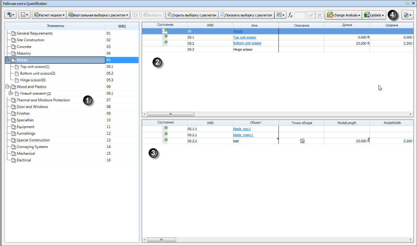

Рабочая книга Quantification — это основное рабочее пространство. Здесь можно выполнить выборку с расчетом модели (автоматически) или виртуальную выборку с расчетом (вручную). В рабочей книге Quantification можно выбрать представление по элементам или по ресурсам, щелкнув
1. Панель навигации. Содержит список элементов и коды иерархической структуры работ (WBS).
2. Панель свертки. Сводка элементов выборки с расчетом. Щелкните правой кнопкой мыши заголовок столбца, чтобы изменить столбцы, отображаемые в панели свертки.
3. Панели выборки с расчетом. Отображает все элементы выборки с расчетом. Щелкните правой кнопкой мыши заголовок столбца, чтобы изменить столбцы, отображаемые в панели выборки с расчетом.
4. Панель инструментов. Доступ к основным функциям Quantification с помощью панели инструментов.
