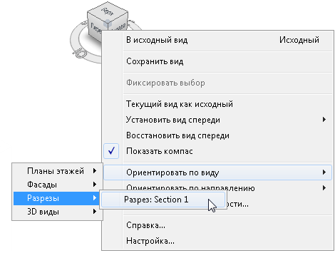

С помощью видового куба можно ориентировать 3D вид по любому плану, фасаду, разрезу или 3D виду в проекте. Также можно ориентировать вид по направлению, соответствующему координатам в проекте. Например, "Север" соответствует истинному северу.
При использовании видового куба в редакторе семейств или в окне предварительного просмотра свойств типа можно ориентировать вид по направлению. Направления соответствуют видам "Спереди", "Сзади", "Слева", "Справа", "Сверху", "Изометрия сзади слева", "Изометрия сзади справа", "Изометрия спереди слева" и "Изометрия спереди справа".
Ориентация 3D вида по другому виду
Ориентация 3D вида по направлению
