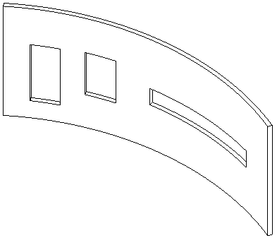

Вырезание проемов в дугообразных стенах
Квадратные и прямоугольные проемы в дуговых стенах вырезаются путем редактирование профиля фасада. См. раздел Редактирование профиля стены.
  1. В 3D виде или в виде отметки выберите дуговую стену.
  2. Выберите вкладку "Редактирование" | "Стены"панель "Изменение стены""Проем в стене".
    Становится активным средство построения прямоугольников.
  3. Постройте эскизы прямоугольных проемов в дугообразной стене.
  4. По завершении нажмите "Изменить" на панели "Выбор".
По мере построения эскизов проемов на них появляются размеры. Если стена имеет зависимость сверху с уровнем, размеры проводятся как от верха, так и от низа. Если стена имеет явно заданную высоту, размеры проводятся только от низа.
