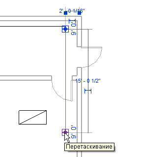

- Задайте параметры кабельных каналов на панели параметров.
- Перетащите элемент управления для перемещения или удлинения сегмента кабельного канала до новой конечной точки, либо для соединения с другим кабельным каналом.

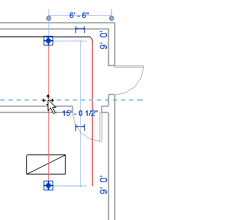

- Перетащите сегмент кабельного канала в новое местоположение.
