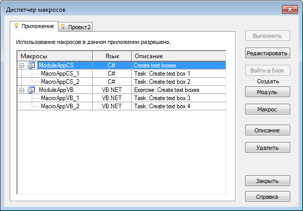

Диспетчер макросов — пользовательский интерфейс, предназначенный для следующих операций:
Ниже показано окно Диспетчера макросов.
Вкладки соответствуют области действия или уровню макроса.
Перечисленные вкладки используются для добавления, изменения, компоновки (построения) и редактирования модулей и макросов.
Макросы и модули
Модули служат для организации макросов в группы. Входящие в модуль макросы могут выполняться независимо или использовать общий текст программы либо утилиты. В Диспетчере макросов макросы и модули упорядочены следующим образом (макросы находятся внутри соответствующих родительских модулей).
Макросы, входящие в модуль, рассматриваются и компонуются вместе. Значки модулей также показывают текущее состояние модуля.
