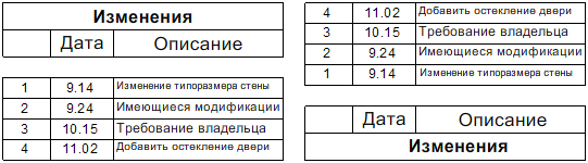

Информация в ведомостях изменений может быть представлена различными способами. В некоторых проектных фирмах используется подход сверху вниз, когда заголовки столбцов и строки изменений начинаются с верха ведомости. В других фирмах используется подход снизу вверх, когда заголовки столбцов и строки изменений начинаются с низа ведомости. В любом случае в ведомости изменений строки сортируются на основе параметров, заданных на вкладке "Сортировка/Группирование" в диалоговом окне "Свойства изменений". (См. раздел Добавление ведомости изменений к пользовательской основной надписи.)

  4. На вкладке "Внешний вид" диалогового окна "Свойства изменений" для параметра "Сформировать спецификацию" выберите одно из следующих значений:
    • Сверху вниз: заголовки столбцов отображаются в верхней части ведомости изменений. Строки изменений начинаются в верхней части ведомости.
    • Снизу вверх: заголовки столбцов отображаются в нижней части ведомости изменений. Строки изменений начинаются в нижней части ведомости.
