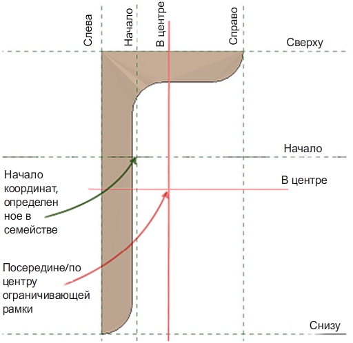

Начальная точка семейства и центр геометрии компонентов стальных элементов каркаса
На следующем рисунке показано различие между началом координат геометрии семейства и центром ограничивающей рамки. В некоторых случаях их расположение может совпадать.
