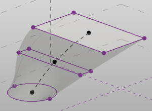

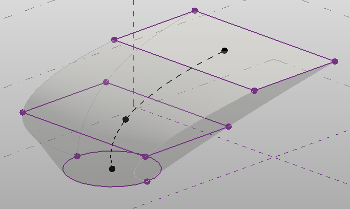

Оперирование формами в режиме "Просвечивание"
Выберите форму.
Выберите вкладку "Изменение | Элемент формы"
панель "Элемент формы"
"Просвечивание". Форма отображается в режиме просвечивания.
Выберите элементы формы. Отображается элемент управления 3D.
Перетащите 3D управляющую стрелку.
Прим.:
Кроме того, в режиме просвечивания можно выбирать и удалять профили, ребра и вершины.
