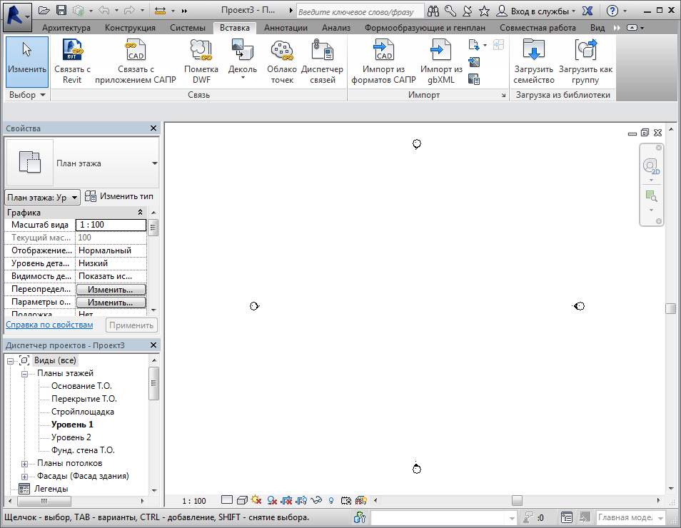

Область рисования
Область рисования Revit служит для отображения видов (листов и спецификаций) текущего проекта. При открытии каждого нового вида по умолчанию он разворачивается на всю область рисования и отображается поверх всех остальных открытых видов. Остальные виды при этом также являются открытыми, но они не видны за активным видом. Используйте инструменты вкладки "Вид"панели "Окна" для упорядочения видов проекта соответственно вашему стилю работы.
По умолчанию в области рисования используется белый цвет фона; его можно инвертировать, чтобы фон стал черным. (См. инструкции ниже.)
