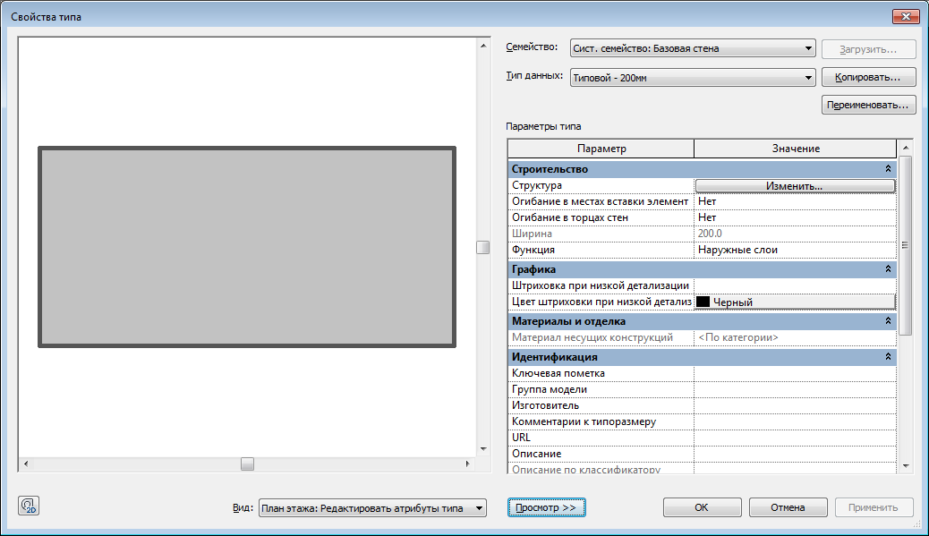

В диалоговом окне "Свойства типа" имеется возможность предварительного просмотра образца текущего типоразмера. Образец обновляется по мере задания новых и модификации существующих параметров.
Для предварительного просмотра типа семейства
  1. В области рисования выберите элемент, принадлежащий к требуемому типу.
  2. На палитре свойств нажмите кнопку ("Изменить тип").
    Открывается диалоговое окно "Свойства типа".
  3. Для отображения/скрытия области предварительного просмотра образца используется кнопка "Просмотр" в нижней части диалогового окна.
    При изменении значений параметров типа изображение в области предварительного просмотра обновляется.
  4. Для управления внешним видом образца в области предварительного просмотра выполнить одно из следующего:
    • Из раскрывающегося списка "Вид" выбрать подходящий вид для просмотра образца.
    • С помощью полос прокрутки переместить изображение по горизонтали и вертикали.
    • Воспользуйтесь одним из таких инструментов навигации, как штурвалы. При предварительном просмотре 3D вида элемента можно также использовать видовой куб. См. раздел Навигация по видам.
На иллюстрации ниже показано диалоговое окно "Свойства типа" для типоразмера стены с включенной областью предварительного просмотра.
