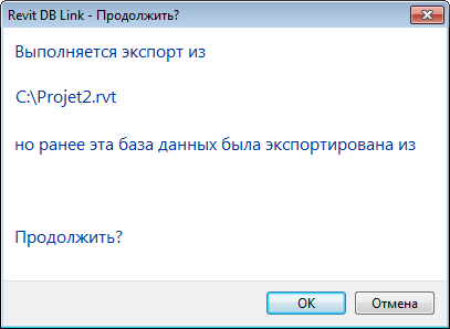

Прим.: При экспорте нового чертежа в существующую базу данных выводится диалоговое окно "Продолжить" .
- Нажмите "Экспорт".
