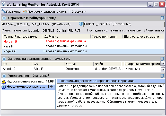

Главное окно Worksharing Monitor состоит из трех панелей:
- На панели Обращение к файлу хранилища отображается информация о файлах проекта, обрабатываемых в текущий момент, и о пользователях, также работающих над этими проектами. См. раздел Текущий контроль обращений к файлам проекта.
- На панели Запросы на редактирование отображается информация о направленных запросах разрешения на работу над частью проекта. Также отображаются запросы, направленные текущему пользователю другими пользователями, которые запрашивают разрешение на работу над частью проекта, контролируемого текущим пользователем. См. раздел Запросы на редактирование.
- На панели уведомлений отображаются предупреждения и уведомления, содержащие сведения о проблемах, которые могут помешать работе над проектом Revit. См. раздел Уведомления.

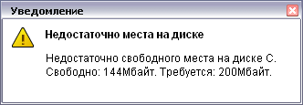

Предупреждения на рабочем столе
В Worksharing Monitor можно настроить предупреждения на рабочем столе, которые будут появляться при возникновении определенных проблем, относящихся к совместной работе над проектами Revit. Предупреждение на рабочем столе представляет собой сообщение, отображаемое на панели задач Windows. Для указания предупреждений на рабочем столе, которые требуется отображать, используется диалоговое окно "Параметры". См. раздел Установка параметров.
Прим.: Если окно Worksharing Monitor активно, предупреждения на рабочем столе не отображаются, поскольку та же информация содержится в этом окне.
