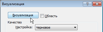

После подготовки 3D вида и выбора требуемых параметров в диалоговом окне "Визуализация" щелкните "Визуализация" для визуализации изображения.
Revit начинает процедуру визуализации; блоки изображения визуализируются по одному. Revit выводит диалоговое окно хода выполнения задания, в котором отображается информация о процессе визуализации, включая количество световых фонарей и источников искусственного света.
После завершения процесса визуализации Revit отображает визуализированное изображение в области рисования.
