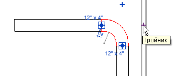

Выберите отвод, который требуется обновить.
Щелкните на значке "плюс" (+) рядом с соединительной деталью.
Отвод заменяется тройником.

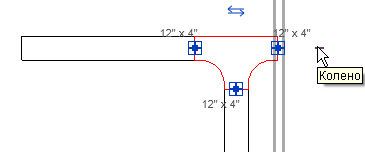

Чтобы выполнить обратную замену тройника на отвод, щелкните на значке "минус"(-) рядом с соединительной деталью.
