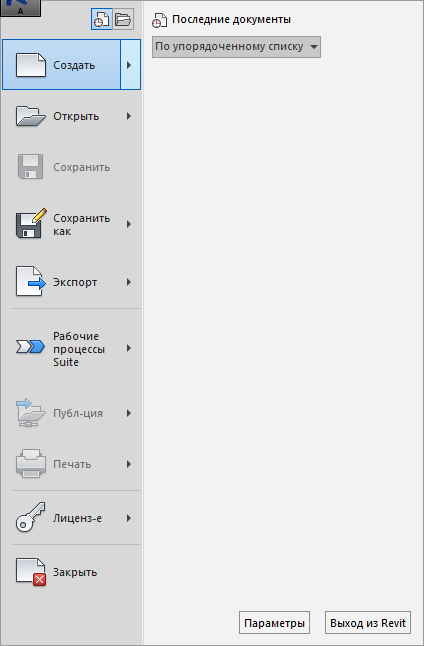

Меню приложения
Меню приложения обеспечивает доступ к таким часто выполняемым операциям с файлами, как "Создать", "Открыть" и "Сохранить". Кроме того, оно позволяет управлять файлами с помощью усовершенствованных инструментов, таких как "Экспорт" и "Публикация".
Чтобы открыть меню приложения, нажмите .
Чтобы вывести варианты для каждого пункта меню, щелкните на стрелке справа от него. Затем выберите требуемый элемент списка.
Можно использовать основные кнопки меню приложения (в списке слева) в качестве клавиш быстрого доступа. При их нажатии выполняются операции, принятые по умолчанию.
Щелкните на левой области кнопки... для открытия...
(Создать) диалогового окна "Новый проект"
(Открыть) диалогового окна "Открыть"
(Печать) диалогового окна "Печать"
(Публикация) диалогового окна "Параметры публикации в DWF"
(Лицензирование) диалогового окна "Сведения о продукте и лицензии"
Последние документы
В меню приложения выберите пункт "Последние документы" для просмотра списка файлов, открывавшихся последними. Для изменения порядка последних документов используется раскрывающийся список. Инструмент "канцелярская кнопка" позволяет сохранить документы в списке вне зависимости от того, как давно их открывали.
Открытые документы
В меню приложения выберите пункт "Открытые документы" для просмотра списка всех открытых видов в открытых файлах. Выберите вид в списке для его отображения в области рисования.
