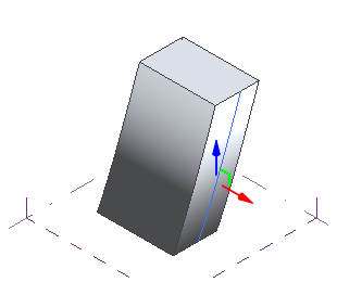

  2. Выберите вкладку "Изменение | Элемент формы"панель "Элемент формы" "Добавить кромку"
  3. Наведите курсор на форму, чтобы вывести изображение предварительного просмотра данного ребра, и щелкните мышью, чтобы добавить это ребро.

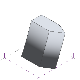

    Ребро отображается на форме по периметру ее профиля и параллельно осевой линии траектории выдавливания.
  4. Выберите кромку.
    Появляется доступ к 3D управляющим элементам.
  5. Для работы с кромкой выберите 3D управляющую стрелку. Геометрия формы изменяется.

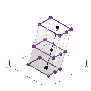

    Прим.: Кромки создаются параллельно центру профиля формы, которая проходит перпендикулярно плоскости, на которой она была начерчена. Для просмотра и определения осевой линии просмотрите форму в Режиме просвечивания. Для добавления кромки в верхней части формы создайте форму на вертикальной опорной плоскости.
