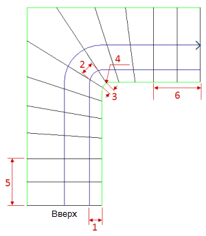

Свойства забежной ступени (аннотация)
  1. Смещение внутренней линии обхода
  2. Минимальная ширина по внутренней линии обхода
  3. Минимальная ширина по внутренней границе
  4. Радиус сопряжения
  5. Параллельные проступи в начале
  6. Параллельные проступи в конце
Смещение внутренней линии обхода Расстояние внутренней линии обхода от внутренней границы марша с забежными ступенями. Это расстояние определяет точку измерения минимальной ширины внутренней линии обхода. (См. п. 1 в разделе "Свойства забежной ступени").
Минимальная ширина по внутренней линии обхода Минимальная ширина проступи, измеренная в точке смещения внутренней линии обхода. (Только для чтения). (См. п. 2 в разделе "Свойства забежной ступени").
Минимальная ширина по внутренней границе Минимальная ширина проступи на внутренних углах марша с забежными ступенями. (См. п. 3 в разделе "Свойства забежной ступени").
Сопряжение в углу Выберите этот параметр, чтобы применить геометрию сопряжения ко внутреннем углу марша с Г-образными забежными ступенями или к обоим внутренним углам марша с П-образными забежными ступенями.
Радиус сопряжения Радиус, используемый для геометрии сопряжения на внутренних углах марша с забежными ступенями. (См. п. 4 в разделе "Свойства забежной ступени").
Параллельные проступи в начале Произвольное количество равных шагов, добавляемых к началу марша с забежными ступенями. (См. п. 5 в разделе "Свойства забежной ступени").
Параллельные проступи в конце Произвольное количество равных шагов, добавляемых к концу марша с забежными ступенями. (См. п. 6 в разделе "Свойства забежной ступени").
