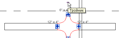

    Чтобы обновить тройник с заменой на крестовину, вначале следует добавить кабельный лоток с одной стороны тройника.
  1. Выберите тройник, который требуется обновить.
  2. Щелкните правой кнопкой мыши на элементе управления кабельного лотка и выберите пункт "Рисовать кабельный лоток".
  3. Постройте участок кабельного лотка некоторой длины.
  4. Дважды нажмите ESC.

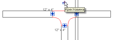

  5. Снова выберите тройник.
  6. Щелкните на значке "плюс" (+) рядом с соединительной деталью.
    Тройник заменяется крестовиной.
  7. Чтобы выполнить обратную замену крестовины на тройник, щелкните на значке "минус"(-) рядом с соединительной деталью.
