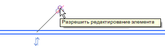

При выборе нередактируемых элементов в области рисования отображается значок "Разрешить редактирование элемента".
Если элемент не редактируется другим пользователем, он откроется для редактирования.
