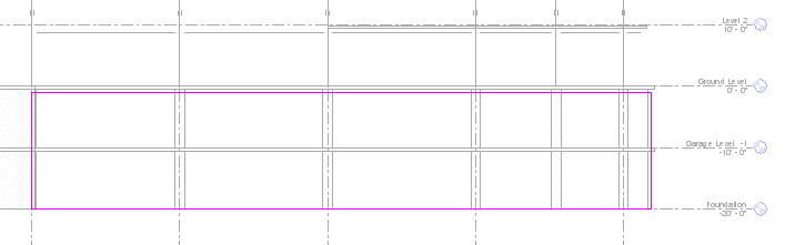

  1. Выберите стену в области рисования.
  2. Выберите вкладку "Изменение | Стены"панель "Режим" "Редактировать профиль".
    Если стена выбрана на виде в плане, отображается диалоговое окно "Переход на другой вид". Выберите вид фасада и щелкните на элементе "Открыть вид".
    Стена, отображаемая в виде модели в линиях
  3. Внесите в изображение стены необходимые изменения:
