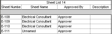

В списке листов можно добавить новые строки для создания листов-заполнителей. Можно оставить эти листы-заполнители без изменений для последующего заполнения консультантом или преобразовать их в листы проекта с помощью диалогового окна "Новый лист".
Процедура добавления листов-заполнителей в список листов
  1. Откройте спецификацию списка листов.
    На вкладке "Изменить спецификацию/количества" можно добавить или удалить листы, а также отфильтровать неиспользуемые листы-заполнители.
  2. Выберите вкладку "Изменить спецификацию/количества"панель "Строки"раскрывающийся список "Вставить" (Строка данных). При этом в список листов добавляется новая строка, представляющая лист-заполнитель, однако следует учитывать, что этот заполнитель не связан с Диспетчером проектов.
  3. Для добавления листов-заполнителей в окно Диспетчера проектов можно создать из листа-заполнителя новый лист и связать его с Диспетчером проектов.
    На ленте выберите (Новый лист).
  4. В диалоговом окне "Новый лист" в разделе "Выберите листы-заполнители" укажите листы-заполнители, которые требуется преобразовать в реальные листы.
    Прим.: Если требуется создать лист без основной надписи, в списке "Выберите основные надписи" укажите значение "Нет".
  5. Нажмите "ОК".
    Создаются новые внешние листы, которые отображаются в окне "Диспетчер проектов".
