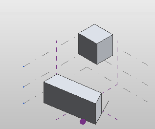

До: 3D вид элементов без выравнивания
Шаг 1: щелчком выберите грань элемента, по которой требуется выполнить выравнивание.
Шаг 2: щелчком выберите грань выравниваемого элемента.
После: элементы будут выровнены.
