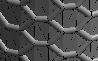

Применение семейства компонентов образцов
Откройте формообразующий элемент концептуальной конструкции.
Выберите разделенную поверхность или поверхность с узором.
В списке "
GUID-A764EA7A-FE26-469B-857C-F3A70812FC34.htm#WS1A9193826455F5FF219F8B8B1249CF2CB82-5A0A
" выберите семейство компонентов образцов.
Данный компонент применяется к поверхности с узором.
Прим.:
Загрузка компонента образца может занять несколько секунд.
